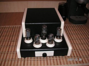

Всё таки сделал я на 30П1С малепусенький усилитель для Акустики на двух 5ГДШ, жалко, что "зачморили" эти динамики на АудиоПортале. 30П1С и раньше удивляла меня своим звуком (была попытка Монстроподобия), не надо весь этот Гигантизм!!

Кароче, усилитель очень тонко передаёт нюансы, втягивает в свой мир, этакая Нирвана.
По затратам ваще смешно получилось, стыдно сказать. Рекомендую для самого начального уровня.

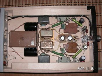

Межкаскадная ёмкость КБГ-МН 1 мкф+ССГ 11400 пкф.
В катоде драйвера - 1000 мкф, в катоде 30П1С- 4.700,
конденсаторы шунтированы слюдой К31—11.
После кенотрона 6 мкф КБГ МН.

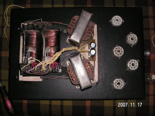

Борьба с фоном сводилась к ориентировке выходных трансов, на фото видно, как поставил.
Выходные трансы намотаны на железе от Кинапа.
Монтаж
А дальше фотки монтажа, вид сверху, и общий вид.

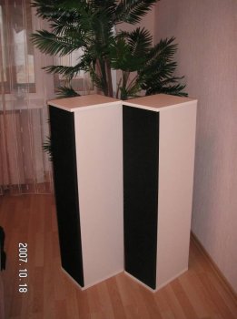

Внутреннее оформление стенок Акустики
Виброизоляция, плюс 20 мм синтепон.

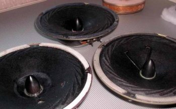

Динамики обработаны пропиткой Воробьёва, и имеют разный резонанс!
На нижних динах поставлены пули.
