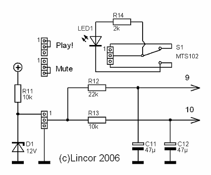

Многих смущает питание и надежность цепей mute и stby. Согласитесь, держать на одном тумблере два полюса питания просто опасно, особенно если тумблер более чем бюджетный. Не одна микросхема вышла из строя из-за таких фокусов. Об обеспечении надежности этого узла я также позаботился, разведя прямо на печатной плате параметрический стабилизатор на 12В, представленный на рисунке.
Стабилизатор
От него питаются сервисные цепи микросхемы. В качестве выводов установлен трехштырьковый джампер. Это позволило решить сразу несколько задач:
— Если управление микросхемой не нужно, он просто фиксируется в положении Play!, усилитель постоянно находится в разблокированном состоянии и готов к работе ежесекундно.
— Если в многоканальном усилителе длительно не используются, скажем, тыловые каналы, можно перекинуть джампер в положение Mute, при этом заблокируются входные и выходные каскады микросхемы и ее потребление снизится до микроскопических дежурных токов.
— К джамперу можно подключить внешний ON-ON тумблер, такой, например, как доступный MTS102.
На схеме также представлен пример индикатора включения микросхемы, собранный на элементах R14 LED1. R14 выступает источником тока примерно в 5мА для светодиода LED1, который зажигается в положении Play! и погасает в режиме Mute. Кроме того, даже при неисправности тумблера и замыкании его контактов +Uп-Земля, ничего страшного не произойдет, поскольку ток ограничен резистором R11 на безопасном уровне.
Емкости C11 C12 увеличены вдвое по сравнению со штатными для обеспечения большей задержки при включении и предотвращении щелчка в АС даже при длительном заряде силового блока питания.

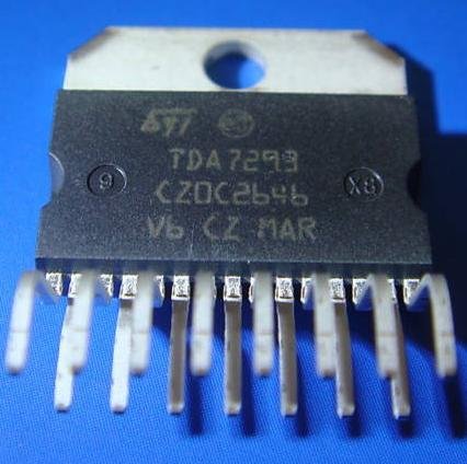

Микросхема усилителя
Любая из линейки TDA729x (7296..7293). В случае использования TDA7293 необходимо откусить или отогнуть и не впаивать 5 ножку. Вообще, на всякий случай, это ко всем микросхемам линейки относится.

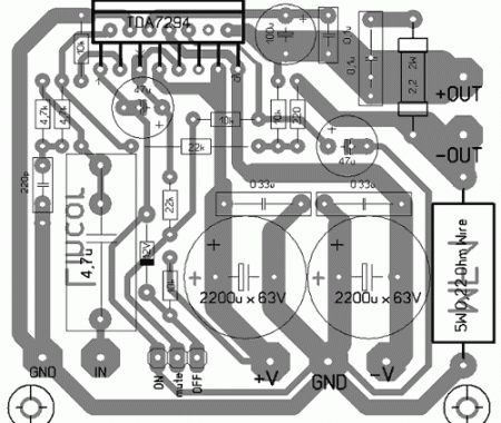

Печатная плата усилителя
Это предмет моей особой гордости. Ниже представлена компоновка платы со стороны элементов и рисунок со стороны проводников:
Размер платы — 65х55 мм.

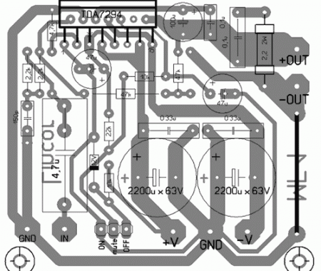

Четыре усилителя на одной плате!
Печатная плата представляет особый интерес также своей уникальной универсальностью. На ней можно, не меняя разводки, собрать аж 4 варианта усилителей с различной схемотехникой!
1. Инвертирующий с T-образной обратной связью
2. Инвертирующий с классической обратной связью
3. Неинвертирующий с классической обратной связью
4. MadFeedback1, ради которого все и задумывалось!
