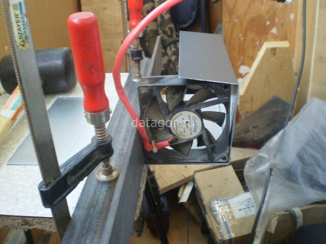

Для корпуса я взял стенку от корпуса компьютера. Спроектировал развёртку, исходя из размеров вентилятора.

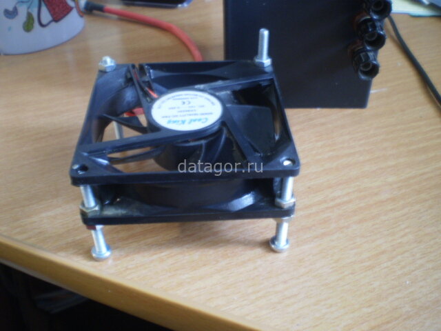

Из болтов М4 сделал ножки, для того чтобы поток воздуха свободно поступал снизу и при необходимости усиливался кулером.
Сверху закрыл кожухом, вырезанным из того же блока питания компьютера, от которого взял вентилятор.
И вот такой получился аппарат в сборе.
