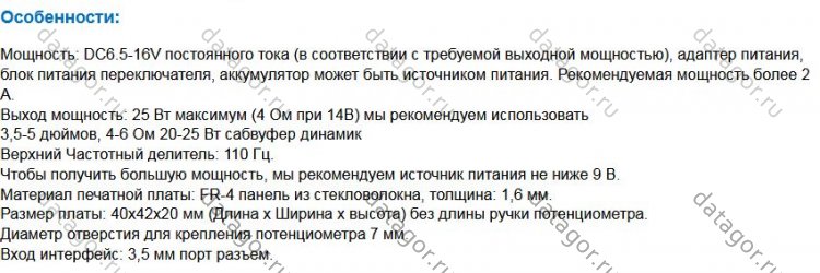

Оптический приёмник ДУ думаю вытащить из модуля и вставить в глазок сетевой подсветки. При подключении к усю, на мой испорченный слух, китайская балалайка переиграла вертушку ? Один динамик в ВЧ звене отсутствовал (1гд28), всунул идентично подходящий по сопротивлению от раздербаненной Айвы. На слух пищит также.
Через модуль хоть какие то убогие, но низы присутствуют, отсюда принято решение всунуть НЧ бубнилку. Сзади, конструкторами этого чуда, предусмотрено гнездо подключения выносной акустики, с надписью не менее 8Ом, туда и прицеплю НЧ.
Есть мысль врезать сабик в пол корпуса через фильтр:
Гонять на разрыв не собираюсь, соседей глушить тоже, главное, чтобы слегка бубнил.
В наличии два динамика, оба с Айвы, один стоял в звене СЧ, другой НЧ. Из данных только сопротивление и размер
Аутентичность конструкции нарушать не собираюсь, модуль прячу под крышку вертушки.
Ежели что, то схемка вот:
Интересуют моменты:
1. Корректность подключения одного из динамиков, сопротивление которого меньше рекомендуемого производителем.
2. Какой из динамиков использовать.
3. Эффективность фильтра НЧ по ссылке.
4. Необходимость изготовления внутри основного корпуса, коробки саба.
